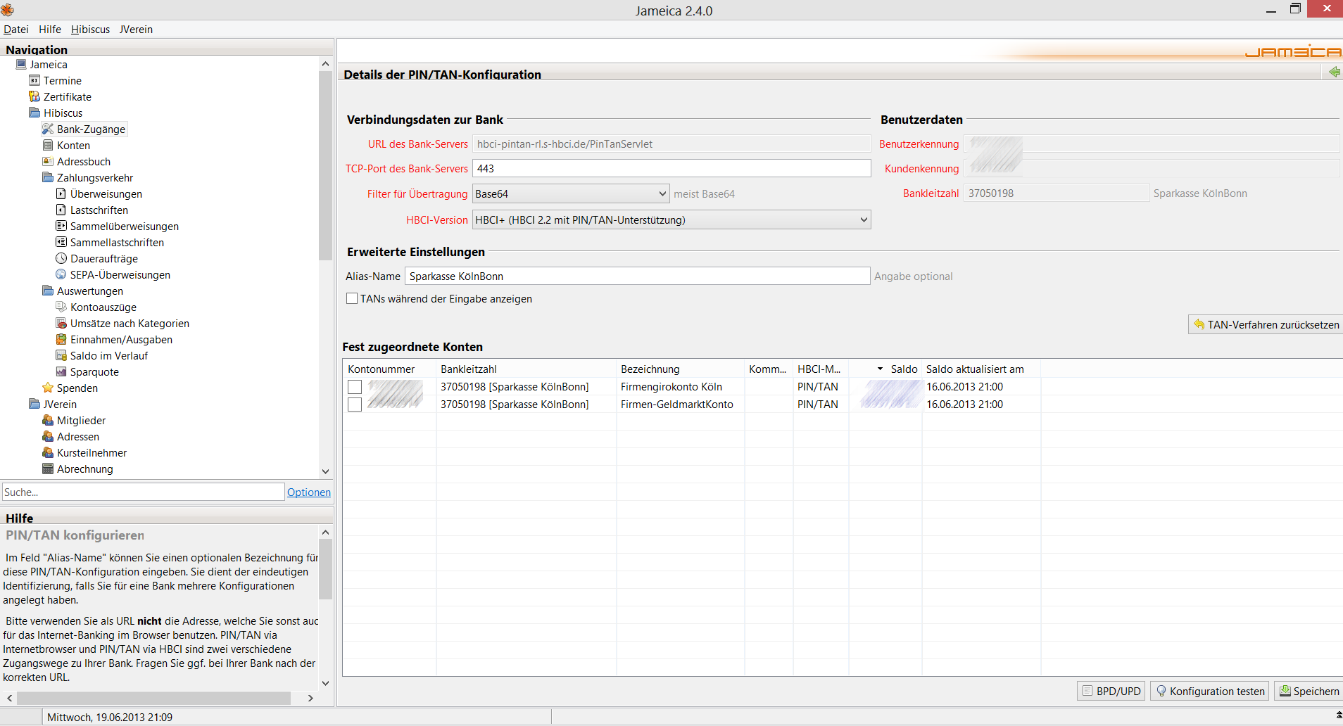

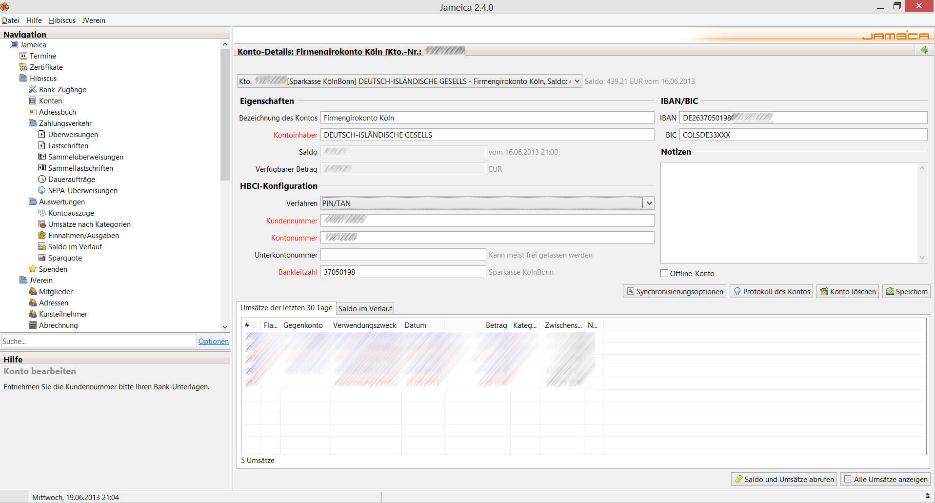

Hallo Tilman,
die Einstellungen für Hibiskus sich ganz einfach, das ist nichts besonderes bei (siehe Screenshots).
Wie der andere Carsten aber schon ganz zutreffend bereits anmerkte:
Für den Lastschrifteinzug braucht es verschiedene Dinge im Voraus:
1. Eine Vereinbarung zum Lastschrifteinzug mit der Sparkasse, ohne die kannst Du nicht mal Papier-Lastschriften einreichen.
2. Auch im Onlinebanking muss der Lastschrifteinzug (Einzel- & Sammel-!) freigeschaltet werden (gilt dann sowohl fürs Internetbanking als auch für Finanzsoftwaren wie bspw. Hibiskus)
3. In der Vereinbarung (1.) sowie beim Onlinebanking gibt es Tageslimits. Achte darauf dass die Sparkasse Dein Tageslimit so groß gesetzt hat dass die Summe aller einzuziehender Mitgliedsbeiträge da auch locker reinpasst (ggf. nachverhandeln). Wenn das Tageslimit zu klein ist, kann der Einzugsauftrag durchaus im Onlinebanking abgewiesen werden, mindestens aber landet er zwecks Freigabe bei Deinem Kontobetreuer und das bedeutet Rückfragen und Verzögerungen bei der Ausführung.
4. Für die SEPA-Lastschriften musst Du (rechtzeitig) eine neue Vereinbarung zum (SEPA-)Lastschrifteinzug mit der Sparkasse unterschreiben, denn die alte Vereinbarung wird nicht auf SEPA "umgeschrieben" sondern läuft aus.
