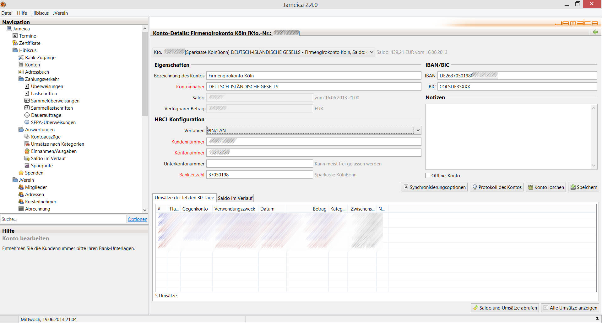

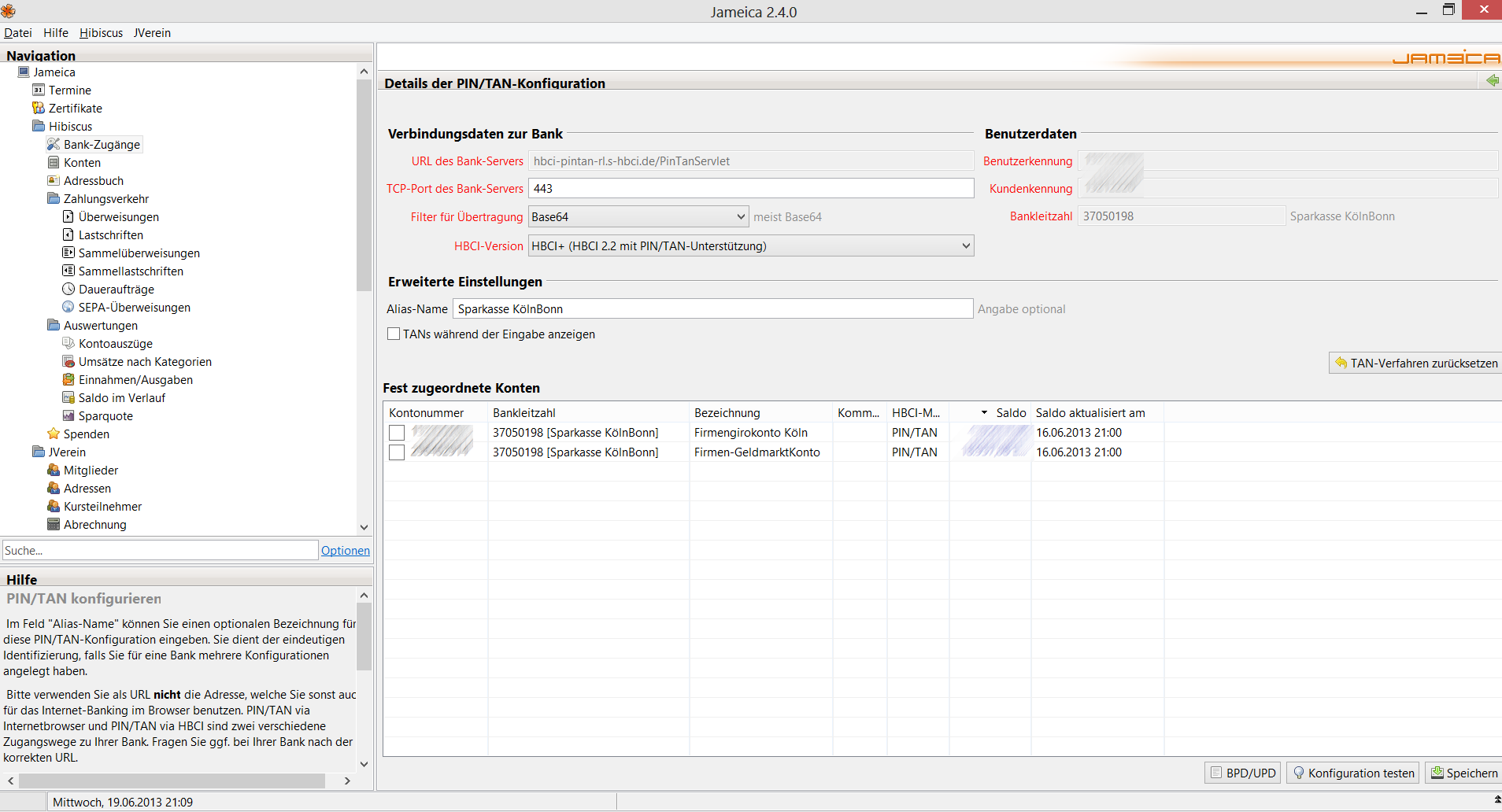

Hallo Tilman,
die Einstellungen für Hibiskus sich ganz einfach, das ist nichts besonderes bei (siehe Screenshots).
