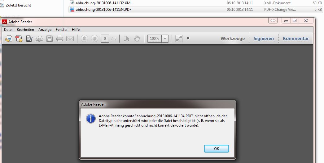

ich habe folgendes festgestellt und dazu noch nichts im Forum hier gefunden:
Wenn ich bei einem Abrechnungslauf "SEPA-Datei drucken" anhake, wird diese PDF-Datei zwar erstellt, allerdings ist dies 0 KB groß und lässt sich nicht öffnen. Solange Jameica/JVerein noch offen ist, verweigert windows den Zugriff auf diese Datei, sie scheint also durch JVerein noch "in Bearbeitung" zu sein.
Angehängt die Fehlermeldung, wenn ich JVerein dann beendet habe und die Datei mit dem Adobe Reader öffnen will.
Meine Versionen:
Windows 7 64-Bit
Java: 1.7.0_21 / Windows 7 amd64
Jameica: 2.5.0-nightly, SWT-Version 3650 / win32
JVerein: 2.5.0-devel, Build-Nr. 402, Build-Date 20131005, DB-Version 333

danke für die schnelle Antwort.
Ich habe in der jameica.log-Datei nachgeschaut. Dort findet sich zum besagten Zeitpunkt folgender ERROR-Eintrag:
[Sun Oct 06 14:11:37 CEST 2013][ERROR][de.willuhn.jameica.gui.GUI$6.run] error while executing background task
java.lang.IllegalAccessError: tried to access class de.jost_net.OBanToo.Dtaus.HeaderFooter from class de.jost_net.OBanToo.SEPA.Basislastschrift.Basislastschrift2Pdf
	at de.jost_net.OBanToo.SEPA.Basislastschrift.Basislastschrift2Pdf.<init>(Basislastschrift2Pdf.java:85)
	at de.jost_net.JVerein.io.AbrechnungSEPA.ausdruckenSEPA(AbrechnungSEPA.java:555)
	at de.jost_net.JVerein.io.AbrechnungSEPA.<init>(AbrechnungSEPA.java:194)
	at de.jost_net.JVerein.gui.control.AbrechnungSEPAControl$6.run(AbrechnungSEPAControl.java:409)
	at de.willuhn.jameica.gui.GUI$6.run(GUI.java:940)
Den hatte ich beim ersten überfliegen übersehen.
Kann das mit Unzulängligkeiten bzgl. der SEPA-Umstellung in Hibiscus zu tun haben?
In der XML-Datei sind übrigens Abbuchungseinträge vorhanden, das sieht plausibel aus.
Danke für die Hilfe.
