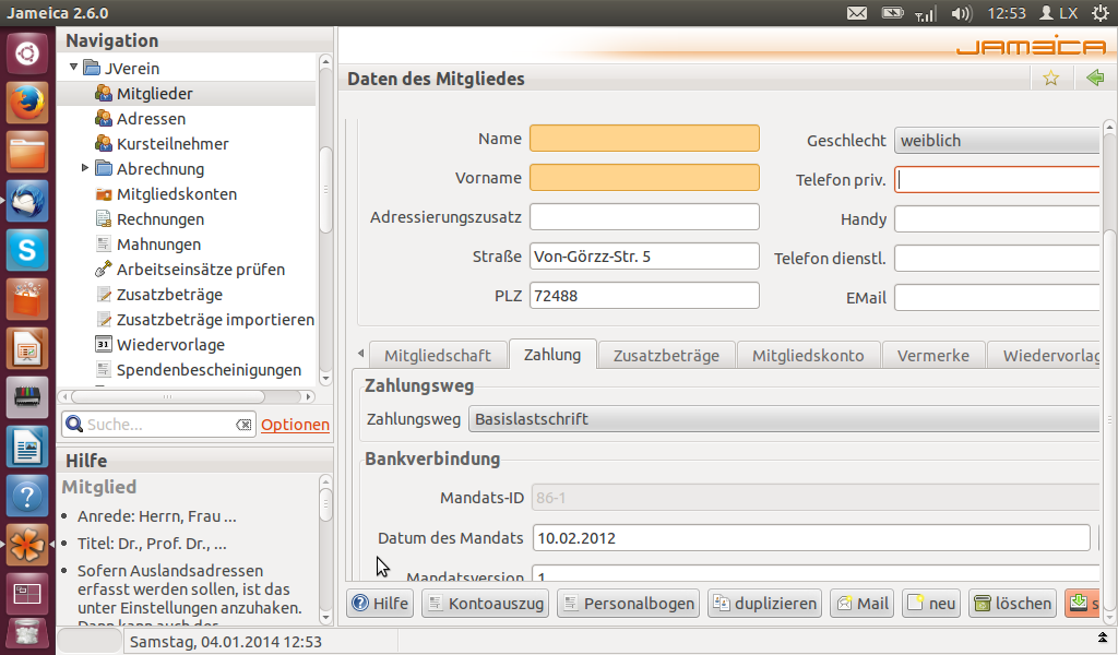

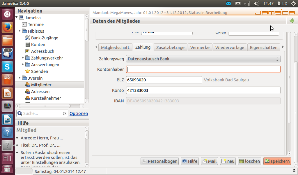

damit es deutlicher wird, was ich meine, bzw. damit Du es besser nachvolziehen kannst habe ich hier den Unterschied in Screenshots gemacht:
Jameica2.4 Hib2.4.2 JV2.4.2 Stammdaten.Zahlung.png (148.05 KiB) 5016 mal betrachtet
Hier Jameica 2.4 Hibiscus 2.4.2 JVerein 2.4.2
Ich hatte 2 Scrollbalken und die Übersicht horizontal als auch vertikal.
Jameica2.6 Hib2.6.0 JV2.6.1 Stammdaten.Zahlung.png (160.73 KiB) 5016 mal betrachtet
Hier: Jameica 2.6 Hibiscus 2.6.0 JVerein 2.6.1 Mit dem einen Scrolbalken komme ich nicht ganz nach unten.
Und die Übersicht in die Breite ist auch nicht gegeben, selbst wenn ich den linken Bereich smallermache (dafür waren früher zusätzliche Scrollbalken am unteren Rand).
Ich glaube nicht, das es was zu sache tut, ich arbeite mit Ubuntu 12.04 (im Windows sind diese Zasatz-Scrollbalken bei mir auch nicht vorhanden).
Sonnige Grüße :)
Alex
