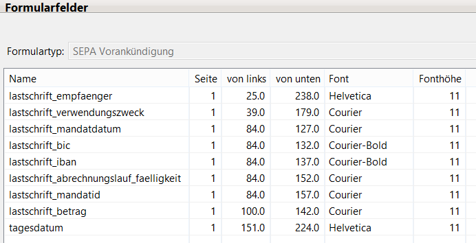

hier stelle ich -in neutralisierter Form- mein Formular für die SEPA-PreNotification als Vorlage zur Verfügung.
Die hier angehängte ODT-Datei enthält auch eine "Vereinfachte Zuwendungsbestätigung" und kann z.B. mit OpenOffice/LibreOffice einfach angepasst werden.
Update: ACHTUNG: Die Formulierungen in der Vorlage sind für einen gemeinnützigen Verein in dem auch die Mitgliedsbeiträge Zuwendungen sind. Ist das bei eurem Verein nicht so (hängt vom Förderzweck ab und steht auch im Bescheid des Finanzamts), oder habt ihr gar keinen gemeinnützigen Verein, dann müsst Ihr in den Vorlagen die Formulierungen anpassen oder die betreffenden Textpassagen ganz entfernen. (Danke carsten für den Hinweis).
Folgende Felder sind an den genannten Positionen einzufügen:
Feldpositionen im Formular

@DIG Könntest Du die Formular-Felder an sich auch als importierbare Datei in Post 1 zur Verfügung stellen? Wäre super und natürlich viel einfacher zu übernehmen ;)
update: Ich hab das schnell händisch eingetragen und exportiert. Hier die Felder als CSV-Datei!
formularfelder-prenotification.csv
(489 Bytes) 747-mal heruntergeladen
