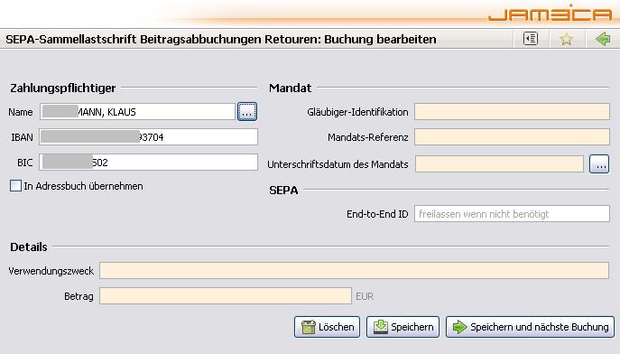

wir alle (?) haben das Problem nach der jährlichen Beitragssbbuchung die Retouren bearbeiten zu müssen.
Bei mir sind es nun wie jedes Jahr ca. 10 Stück.
Wenn ich wie von dir vorgeschlagen die Buchungen manuell in Hibiskus anlege, so kann ich zwar das Mitgliedskonto auswählen und damit Name, IBAN und BIC vorbelegen.
Die Felder Gläaubiger-Identifikation, Manatsreferenz und Mandatsdatum bleiben aber leer, siehe Anhang.
Usability-Problem: In Jameica kann man nicht gleichzeitig Mitglied und Abbuchung offen haben und die Daten mit Copy&Paste herübernehmen.
Einzige Möglichkeit ist eine Zwischendatei oder einen Screendump zu erstellen, das ist wirklich sehr umständlich!
Fällt jemand noch eine andere Möglichkeit ein, ausgewählte Mitglieder abzubuchen?
Das Eintrittsdatum vorübergehend zu manipulieren und über "eingetretene Mitglieder" abzubuchen ist mir zu gefährlich.
Rüdiger

Re: Rücklastschrift erneut zu Hibiskus
Hallo Rüdiger,
das ist in der Tat ein Problem. Kurzfristiger Workaround: Öffne Notepad und kopiere die Daten dort rein und übernehme sie anschließend Hibiscus. Für 10 Fälle ist das nicht toll, aber machbar.
Von der Manipulation des Eintrittsdatums würde ich dringend abraten. Dadurch würde eine zusätzliche Sollbuchung erzeugt.
Ich habe folgendes Ticket dazu erfasst: https://sourceforge.net/p/jverein/tickets/75/
Hallo Rüdiger,
ich rechne monatlich ab, da kann ich bei Rücklastschriften den fehlenden Betrag einfach im nächsten Monat in JVerein als einmaligen Zusatzbeitrag eintragen.
Vielleicht kannst Du trotz jährlicher Abrechnung ebenfalls so machen, indem Du eine extra-Abrechung nur mit Zusatzbeiträgen hinterherschickst?
Frederic.
Frederic.
Zusatzbeträge erzeugen wieder Sollbuchungen, die dann gelöscht werden müssen.
Besser ist die manuelle Lastschrift in Hibiscus.

Schreibe in diesen WIKI Artikel doch die super Möglichkeit noch mit rein, dass man die manuelle Lastschrift ganz einfach per Rechtsklick auf den Mitgliedernamen > Manuelle Lastschrift... anlegen kann
