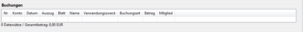

ich nutze JVerein 2.6.2. Ich versuche auf einer manuell erstellten Spendenbescheinigung eine Buchung zu verknüpfen. Dies funktioniert leider nicht. Es wird mir in dem Feld nix angezeigt, Werte sind alle "genullt".
Ich habe bereits eine Buchungsart als Spende gekennzeichnet und mit dieser auch bereits einige Buchungen "getaggt".
Was mache ich falsch? Wo liegt der Fehler?

hat niemand eine Idee wie ich die Datensätze dort hineinbekomme?

Leider habe ich es immer noch nicht hin bekommen Einträge in die Buchungsliste einzutragen.
1. Sehe ich das richtig das diese Liste automatisch gefüllt wird?
2. Verstehe ich das richtig das die Liste nur gefüllt wird wenn eine "Spende" einem Mitgliedskonto zuordenbar ist?
3. Was mache ich mit "manuellen" Bescheinigungen die nicht einem Mitgliedskonto zuordenbar sind, aber per Überweisung/Einzahlung dem Konto gutgeschrieben und in jVerein einer "Spenden"-Buchungsposition?
LGe
Niels
LGe
Niels

Hallo Niels,
zu Deinen Fragen:
zu 1. Ja, die Liste wird automatisch gefüllt, wenn eine Spendenbescheinigung automatisch aus einer Buchung erzeugt wurde und auch nur dann, wenn sie bereits gespeichert ist.
zu 2. Ja und nein. Es ist in JVerein zurzeit nicht möglich, eine Spendenbescheinigung zu erzeugen, wenn kein Mitgliedskonto zugewiesen ist. Grundsätzlich wäre es möglich, eine Spendenbescheinigung auch für eine beliebige Buchung zu erzeugen, aber macht das Sinn? Was mich zu Deiner dritten Frage bringt:
zu 3. An wen sendest Du denn Deine "manuelle" Spendenbescheinigung?
Wenn Du eine vernünftige Adresse hast, an die die Spendenbescheinigung gesendet wird, kannst Du doch einfach einen Spender (allgemeine Adresse) anlegen und die Buchung dessen Mitgliedskonto zuweisen. Und dann klappts auch mit der Erstellung der Spendenbescheinigung.
Ich hoffe, ich konnte Dir weiterhelfen.
Rolf
zu Deinen Fragen:
Rolf

Hi,
Zu3
ich (der Verein) bekomme halt Spenden/Zuwendungen von Privatpersonen und Firmen die lediglich Spenden aber keine Mitglieder sind und somit kein Mitgliedsgonto besteht.
Zu3
Re: Buchungen werden nicht auf Spendenbescheinigung angezeig
Dann lege doch einfach ein Mitgliedskonto an. Beitragsgruppe "Spender" Betrag "0,-" Euro. Geht eine Spende von dem "Mitglied" ein, wird diese dann dort verbucht und erscheint, wie es ja eigentlich auch sein muss, dann auch in den Abschlüssen. Durch die "0,- Euro" Beitrag kommt beim Abrechnungslauf auch keine Rechnung raus und in den anderen Auswertungen sind die Spender dann durch die Beitragsgruppe ersichtlich.nhetzke hat geschrieben:ich (der Verein) bekomme halt Spenden/Zuwendungen von Privatpersonen und Firmen die lediglich Spenden aber keine Mitglieder sind und somit kein Mitgliedsgonto besteht.
Rene
Rene

Hallo Rene und Niels,
@Rene:
Die Idee ist nicht schlecht, aber letztlich sind das dann doch Mitglieder und tauchen in der Statistik auf.
Es gibt hierfür speziell die Adressen (aktivieren über Administration / Einstellungen --> Reiter Anzeige --> Checkbox "zusätzliche Adressen"). Unter den Mitgliedern wird dann ein zusätzlicher Navigationspunkt "Adressen" angezeigt. Hier gibt man die Spender ein und hat auch ein entsprechendes Mitgliedskonto...
@Niels:
Mach das mit den Adressen. Ich habe genau die gleichen Anforderungen mit den Spenden von Nicht-Mitgliedern...
Rolf
@Rene:
@Niels:
Rolf

Hallo Rolf,
und wie ordnest Du dann der Adresse die Buchung zu? Über den Rechtsklick auf eine Buchung kann man doch nur ein Mitgliedskonto zuordnen, oder habe ich was übersehen?
Rene
Rene
Ich schieb das nochmal an, denn die Antwort auf die Frage wäre auch für uns eine bessere Lösung als wie mit einem direkten Mitgliedskonto. Wie kann man denn aus den "Buchungen" heraus eine Buchung einer Adresse zuordnen? Mit dem üblichen "Rechtsklick" scheint es ja nicht zu gehen!?
Rene
Rene
