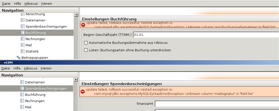

Ich habe jetzt noch mal eine Kopie von meinem Server gezogen und nur von der "externemitgliedsnummer" den Typ von "INT" auf "VARCHAR(50)" gesetzt.
Anschließend habe ich von
  • Jameica 20140109 2.6.1 439
    Hibiscus 20140109 2.6.2 361 DB-V 49
    JVerein 20140107 2.6.2 455 DB-V 359
auf
  • Hibiscus 20140804 2.6.8 361 DB-V 54
    JVerein 20140816 2.8.0 492 DB-V 360
ge-update-tet - dabei sind keine Fehler gezeigt worden.
Ich bekomme DB-Fehler, wie im Anhang zu sehen (m.E. fehlen entsprechende Einträge in den Logs).
Vor dem Update habe ich keine Fehlermeldungen gesehen.
Was kann ich tun?
JVerein v2.8.0 DB-Fehler.jpg (128.09 KiB) 17426 mal betrachtet

hawei
Beiträge: 10
Registriert: Sonntag 2. Februar 2014, 12:58
Verein: Landesverband des Ambulanten Gewerbes und der Schausteller Hamburg e.V.
Mitglieder: 600
JVerein-Version: 2.6
Betriebssystem: Linux, Windows, OSX
Wohnort: Hamburg
Re: MySQL: Update auf 2.8.0 schlägt fehlt
Beitrag von hawei »
irgend etwas funktioniert offensichtlich leider beim Update-Mechanismus nicht richtig, wenn man mysql als Datenbank verwendet.
Bei mir tritt derselbe Fehler auf, wenn ich die Abrechnung starten möchte:
[Mon Oct 13 11:10:17 CEST 2014][ERROR][de.jost_net.JVerein.gui.control.AbrechnungSEPAControl$3.run] error while reading objects from
C:\Users\xxxxx\AppData\Local\Temp\sepafrst1613329431750249808.tmp
java.rmi.RemoteException: insert failed; nested exception is:
com.mysql.jdbc.exceptions.MySQLSyntaxErrorException: Unknown column 'geschlecht' in 'field list'
at de.willuhn.datasource.db.AbstractDBObject.insert(AbstractDBObject.java:695)
at de.willuhn.datasource.db.AbstractDBObject.store(AbstractDBObject.java:308)
at de.jost_net.JVerein.io.AbrechnungSEPA.<init>(AbrechnungSEPA.java:221)
at de.jost_net.JVerein.gui.control.AbrechnungSEPAControl$3.run(AbrechnungSEPAControl.java:442)
at de.willuhn.jameica.gui.GUI$6.run(GUI.java:969)
Caused by: com.mysql.jdbc.exceptions.MySQLSyntaxErrorException: Unknown column 'geschlecht' in 'field list'
at com.mysql.jdbc.SQLError.createSQLException(SQLError.java:936)
Ich habe schon 2 oder 3 andere fehlende Felder manuell ergänzt und mache das nun auch bei diesem so, aber ich kann
bestätigen, dass da unter bestimmten Umständen offenbar der Wurm beim Update drinnen ist.
Liebe Grüße
Harald
