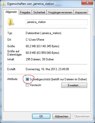

du hast ein Schreibrecht auf dein .jameica-Verzeichnis und alle Verzeichnisse darunter?

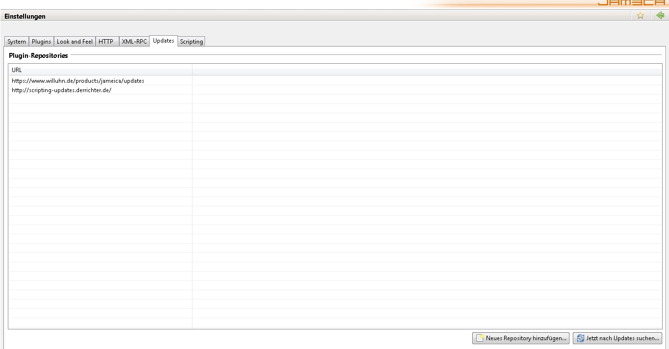

In der Liste
Screen Shot.png (12.15 KiB) 8037 mal betrachtet
erscheint das Repository nicht?

Also die Schreibrechte vom Ordner sehen bei mir so aus:
Die Markierung dort kann ich zwar in ein Häkchen oder in dieses Viereck ändern, aber nach Übernehmen und OK ist es dann wieder so.
In JVerein sieht meine Liste so aus:
Wie gesagt, ein Neueintrag wird nicht übernommen.
