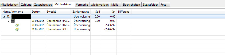

Halll Heiner, damit hab ich ja die Buchungen importiert.
Aber es werden alle Buchungen als IST Buchungen und nicht als SOLL und IST Buchungen importiert. Ist das so ?
- 28-04-2015 07-35-14.jpg (64.54 KiB) 11497 mal betrachtet
Re: Datenimport Mitgliedeskonto
Sollbuchungen müssen in die Tabelle "mitgliedskonto" importiert werden. Bei den Buchungen muss dann noch eine Referenz zum Mitliedskonto eingetragen werden.
