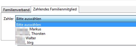

ich habe gerade nachgesehen. Das Problem ist wohl, dass keine neuen Familien-Beitragszahler angelegt werden. Anbei vier Screenshots, die das vielleicht verdeutlichen.
1. Auswahl Zahler bei Mitglied Angehörige. Dort gibt es nur 4 Zahler zur Auswahl.
Auswahl Familie Zahler
Jameica Auswahl Familie Zahler.jpg (13.73 KiB) 11164 mal betrachtet

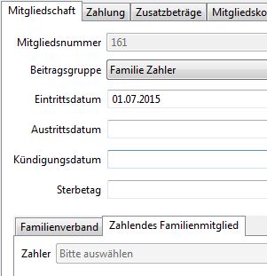

Das ist bei einem der neu angelegten Zahler nicht. Da ist das Feld ausgegraut und leer!
Zahler neues Mitglied
Jameica Ansicht Zahler Niclas.jpg (20.17 KiB) 11164 mal betrachtet
Da stimmt doch was nicht?! Ich habe versucht, ein neues Mitglied als Zahler anzulegen, aber auch das erscheint nicht in der Auswahlliste.

Re: Kann keine Familie mit Zahler auswählen
Verfasst: Mittwoch 17. Juni 2015, 10:06
Hallo Thorsten,
ich habe das Problem jetzt eingrenzen können. Es werden nur Mitglieder als Zahler angezeigt. Personen, die entweder kein Mitglied mehr sind (Austritt) oder die noch keine Mitglied sind (Eintrittsdatum in der Zukunft) werden ausgefiltert. Das hat auch seinen Grund: Für diese Mitglieder erfolgt keine Abrechnung. Daher würde auch nichts für das angehörige Mitglied abgerechnet.
Diese Fälle können also erst mit dem Eintrittsdatum erfasst werden.
