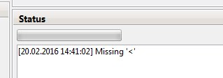

ich verwende JVerein 2.8.12. Gebe ich unter Administration -> Einstellungen -> Mail -> Absenderadresse folgende Adresse ein, dann erhalte ich eine Fehlermeldung "[06.02.2016 14:27:43] Missing '<'":
Mein Name <vorstand@verein.de> (Originalbeispiel aus der Doku http://www.jverein.de/wiki/index.php?ti ... ungen#Mail)
Trage ich nur vorstand@verein.de ein, dann ist alle in Ordnung.
Kann das jemand bestätigen oder habe ich etwas falsch gemacht?

ich mache es genauso wie du schreibst und bekomme trotzdem die Meldung Missing '< wenn ich eine Mail versenden will.

den Klartextnamen hatte ich auch angegeben: "Der Chef" (siehe Screenshot). Aber könnte es sein, dass das Wiki einfach überholt ist? Du hast ja unten drunter das Feld "Anzeigename". Das ist ja eigentlich genau für den Klartextnamen gedacht oder? Also gibt es eigentlich keinen Grund mehr mit der Spitzeklammern-Syntax im Adressfeld zu arbeiten.
