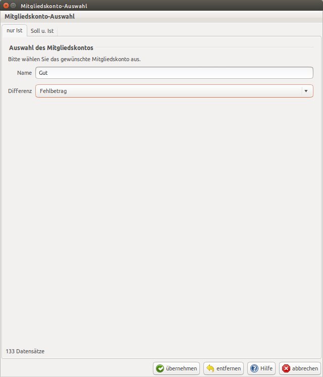

Leider gibt es nach dem Update auf die neueste Jameica Version noch mehr Schwierigkeiten:
Das Fenster bei der Beitragszuordnung zu einem Mitglied spinnt.
Die Liste der Mitglieder erscheint nicht, nur die Anzahl der in Frage kommenden Datensätze.
Siehe das angehängte Bild.
- Mitgliederzuordnung.jpg (34.9 KiB) 10701 mal betrachtet

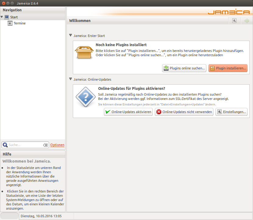

So nun habe ich mal Jameica 2.6.4 komplett neu installiert.
Und auch da scheint schon was nicht zu stimmen, denn schon beim Start ganz ohne Plugins zeigen sich unschöne schwarze Rahmen.
Diese und Fehler bei der Darstellung der Scrollbars sind gleichzeitig mit den oben beschriebenen Problemen aufgetaucht.
- Ubuntu_Jameica2_6_4.png (85.46 KiB) 10621 mal betrachtet

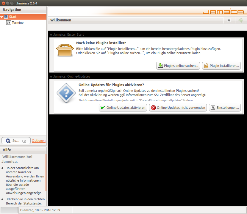

Ich habe nun auch noch mal die All-in-One Version versucht, da wir Jverein sowieso perspektivisch auf einem Netzwerkspeicher installieren wollen.
Und siehe da, zumindest die Fehler in der Bildschirmdarstellung treten da nicht auf.
Ich werde also dort mal die Plugins installieren und dann ein Backup wiederherstellen, ich hoffe dann läufts und ich kann endlich weiter den Vereinsverwaltungsaufgaben nachgehen.
Würde mich ja schon interessieren wo der Unterschied da liegt.
- Jameica2_6_4_all_Platform.png (90.82 KiB) 10620 mal betrachtet
