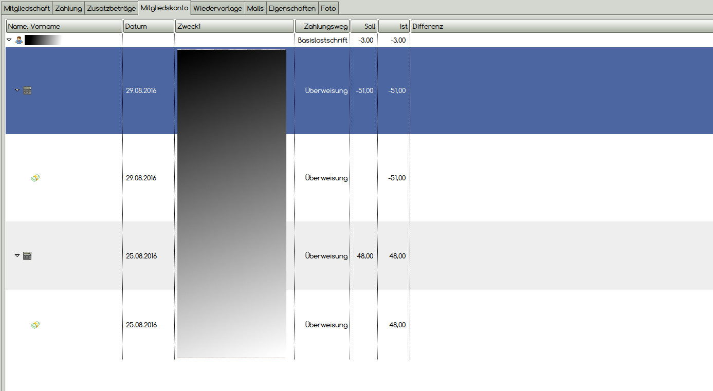

D.h. also für mich wenn, ich das Girokonto mit JVerein verknüpft habe muss ich auf jede einzelne Buchung gehen und im darauffolgenden Dialog auf Mitgliedskonto die "3..." anklicken. In dem nun folgenden Fenster erscheint ein Mitgliedskonto nur wenn ich auf den Reiter "Soll und Ist" wechsele, und dann alles abspeichern. das Ergebnis im Mitgliedskonto sind dann wie folgt aus.
Der in dem Mitgliedskonto bestehende Fehlbetrag, wird dieser bei dem nächsten Abrechnungslauf mit gerechnet oder muss ich den per Zusatzbeitrag extra eingeben? Und eigentlich hat das Mitglied einen Fehlbestand von 51,00€ LS-Rücklauf + 3,00€ Bankgebühr.
Danke und Gruß aus Duisburg
