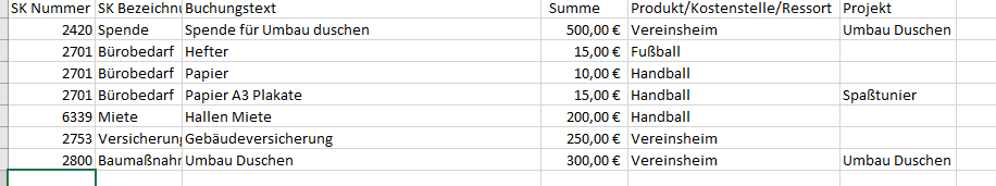

Für mich um gehe ich das Problem im Moment etwas eigenwillig:
Ich habe die benötigten Sachkonten X mal angelegt und ziehe mir die Zahlen dann per Export und Übersetzung in Excel zusammen. Ein Aktuellen Überblick habe ich aber so nicht und die hin und her rechnerrei am Jahresende dauer auch einige Stunden.
@Markus: ich glaube wir beide wollen im Prinzip das gleiche (viewtopic.php?p=18728#p18728)
Nehmen wir folgendes Beispiel:
Wenn wir die zusätzliche Möglichkeit hätten, hättest Du die Möglichkeit die Kosten auf die einzelnen Sparten aufzuteilen und trotzdem noch mit den Projekten zu arbeiten.
Genau diese Möglichkeit wünsche ich mir auch.
