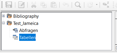

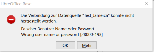

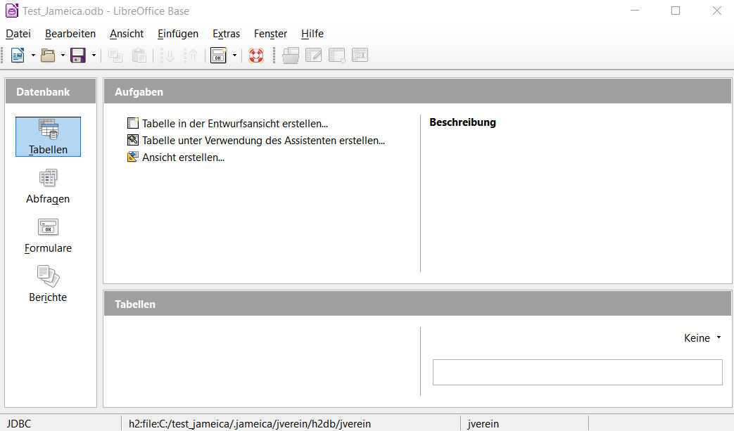

Ich starte Base und wähle dann die zuletzt geöffnete Datei test_jameica.odb. Base startet und in der Datenbank ist der Bereich "Formulare" aktiv. Ich wechsel auf Tabellen, dann kommt die Abfrage zum Kennwort, der User jverein ist bereits vorgeblendet. Gebe ich ein falsches Kennwort an, kommt es zum Fehler "falscher Benutzer/Kennwort" siehe Hardcopy.
In Calc kommt ebenfalls die Kennwortabfrage, aber auch dort werden keine Tabellen angezeigt (siehe Hardcopy CALC)
folgende Infos:
Die Anleitung im Wiki bin ich Punkt für Punkt durchgegangen. Der Verbindungstest war auch erfolgreich. Die Datei habe ich als Test_Jameica.odb abgespeichert.
Verwende Windows 10, LibreOffice Version 5.4.3.2
JVerein/Jameica ist die ganze Zeit geschlossen.

damit ich das richtig verstehe: der Fehler bzgl falschem Passwort kommt nicht bei korrektem Passtwort (=jverein)?
Hat der Verbindungstest wie im Wiki beschrieben funktioniert?
Ich sehe anhand deines Screenshot, dass du den Dateipfad mit "/" als Trenner eingetragen hast. Laut Wiki ist das bei Winodws ein "\". Vielleicht ist das schon der Fehler. Probier das doch mal aus. Ich nutze Linux, kann das aber bei Gelegenheit überprüfen.

korrekt, wenn ich das richtige Passwort angebe, passiert einfach nichts weiter. Nur bei falschem Passwort kommt die Meldung.
Der Verbindungstest hat bei der Einrichtung funktioniert und funktioniert auch aktuell noch. Ich habe den Pfad aus dem Wiki kopiert, aber jetzt trotzdem mal die /auf \ abgeändert. Auch mit diesem Pfad funktioniert der Verbindungstest, aber es werden nach wie vor keine Tabellen angezeigt.
EDIT
Mit dem folgenden Pfad geht es:
h2:file:C:/test_jameica/jverein/h2db/jverein
Nicht im Unterverzeichnis "jameica"
