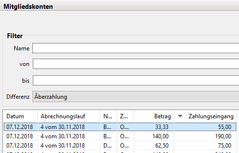

Re: Fragen Abrechnung Mitgliedskonto
Du siehts doch in der Übersicht der Mitgliedskonten die Überzahlung.
Inwieweit das exportierbar ist, damit du es zurückzahlen kannst müsstest du mal schauen. Gruß
