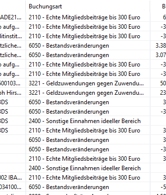

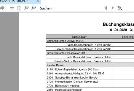

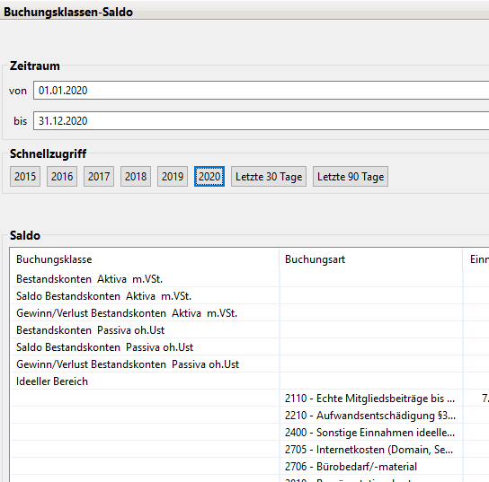

Für uns habe ich mir da relativ simpel beholfen:
Einfach im Namen des SKs die Nummer mit eingetragen.
Da wir mit einer MySQL DB arbeiten hab ich das auch einfach per Script gemacht:
UPDATE `buchungsart` SET `bezeichnung` = CONCAT(buchungsart.nummer, " - " , buchungsart.bezeichnung) where id > 0
Somit habe ich die SK Nummer nun auch in den Auswertungen und Übersichten drin:
René
