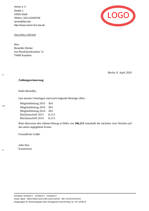

ich bin zwar nicht mehr Kassenwart unseres Vereins, hatte mir aber damals einen Workflow zusammengebaut um Mahnungen als PDF zu generieren.
Jetzt habe ich es endlich mal geschafft, den Code aufzuräumen und eine ordentliche Readme zu schreiben.
Das Ganze liegt in einem Github Repo:
https://github.com/momu/jverein-zahlungserinnerung
Es ist im Wesentlichen ein Python Script was aus einem JVerein CSV Export yaml Dateien macht. Diese werden dann mit pandoc, TeX und ein paar passenden Vorlagen zu einer Zahlungserinnerung pro Mitglied verarbeitet.
Sieht dann so aus:
Nachteil ist, dass es eine TeX Live installation, pandoc und Python braucht.
Edit: ich meine mich zu erinnern, dass irgendwas mit dem CSV Format nicht sauber ging, ich glaube der Workaround, den ich nutzte,war exportierte CSV einmal in Libreoffice öffnen, speichern und dann mit Python Script weiter.
