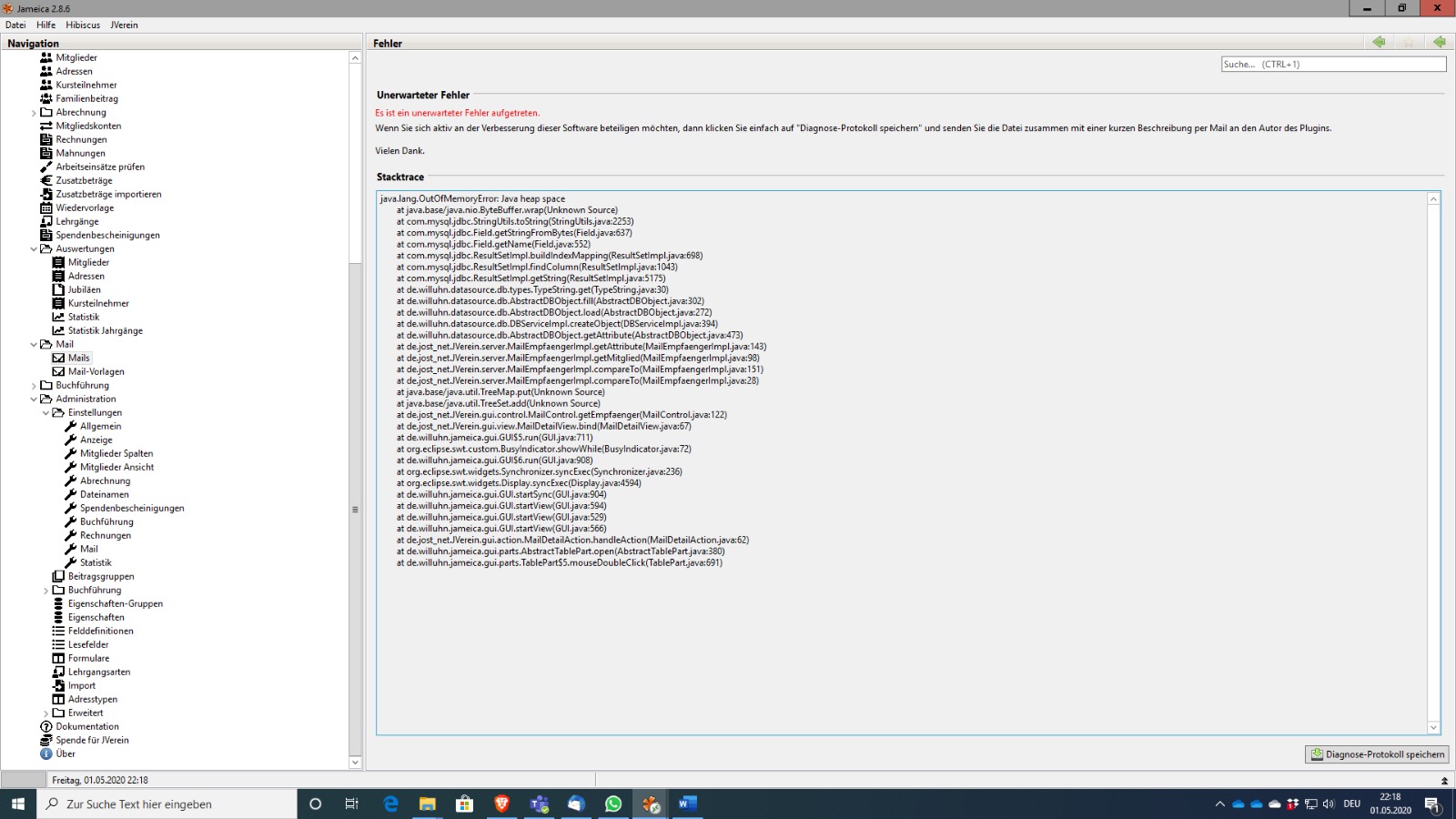

beim versenden von Mails erhalten wir bei uns ganz oft folgenden Fehler:
Was kann man dagegen tun?
Es sieht so aus, als ob der Speicher von JAVA nicht ausreicht. (Versendet werden ca. 250 Mails)
Beim Versand bricht JVerein mit der Meldung nach ca. 120 ab. Auch wenn man erneut versucht die Mail aufzurufen, erhält man die selbe Fehlermeldung.
Vielen Dank im Voraus.

Evtl. hilft das hier:
viewtopic.php?f=5&t=7065
