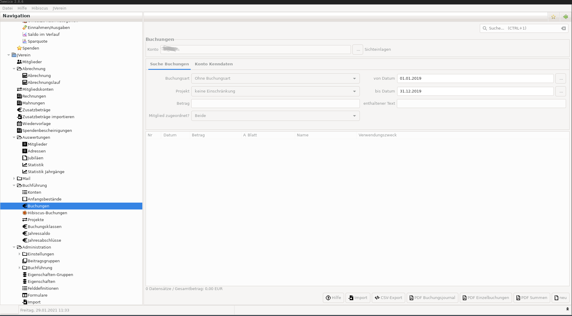

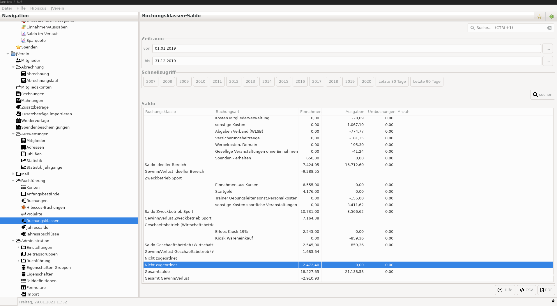

ich habe das Problem, dass im Menü Buchungsklassen ein Tabelleneintrag erscheint, der nicht "Nicht zugerodnet" beschriftet ist. Wenn ich in das Menü Buchungen schaue, gibt es aber keine Buchungen ohne Buchungsklasse. Ich habe zwei Bildschirmfotos angehangen.
Wie kann ich meine Fehlerursache eingrenzen?

- Buchungsklassen
- 2021-01-29-123055_1913x1054_scrot.png (170.95 KiB) 4853 mal betrachtet
- Buchungen
- 2021-01-29-123126_1917x1059_scrot.png (107.41 KiB) 4853 mal betrachtet

Hi,
ich konnte Dein Problem reproduzieren.
Du hast zwar die Buchungen einer Buchungsart zugeordnet, aber der Fehler liegt nicht dort.
In Administration > Einstellungen > Buchungsarten gibt es Buchungsarten die keiner Buchungsklasse zugeordnet sind. Diese musst Du in Administration > Einstellungen > Buchungsklassen pflegen und diese dann der Buchungsart zuweisen.
Vergisst Du das, dann kommt es zu diesem Eintrag. Dieser Eintrag soll Dich auf genau dies hinweisen.
