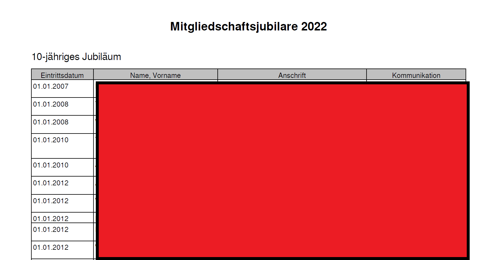

Moin zusammen,
ich habe eben die Mitgliedschaftsjubilare Statistik gezogen.
Irgendetwas scheint da nicht zustimmen:
Kann mir jemand erklären, wie es passieren kann, dass JVerein Eintritte aus dem Jahr 2007 im Statistikjahr 2022 als 10 Jähriges Jubiläum anzeigt?
Vielen Dank und liebe Grüße
René

Hallo René,
kann es sein, dass Du bei den Einstellungen ein Mindestalter für die Jubiläen eingestellt hast? Dann zählen erst die Jahre danach. Z.B: Mindestalter 18, geboren 1994, Eintritt 2007. Dann zählen für das Jubiläum erst die Jahre ab 2012, also ist das 10-jährige Jubiläum 2022.
Reinhard
