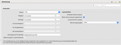

Edit: Nachdem ich von einem kürzlichen/ähnlichen Fehler gelesen hatte, für den eine neue Version erwähnt wurde, habe ich die SW aktualisiert. Entweder verschwand das Problem dadurch oder durch den notwendigen Neustart.
danke, damit komme ich weiter, aber auch zu einem neuen Problem:
Bildschirmfoto 2025-10-29 um 10.22.49.png (9.17 KiB) 9181 mal betrachtet

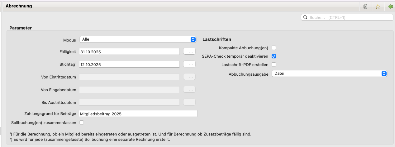

Den Testlauf habe ich so eingestellt:
Hast Du auch dafür eine Erklärung?
P.S.: Falls ich das als neues Thema einstellen soll, bitte kurze Info.

Hallo Andreas,
ein ähnlicher Fall steht in einer anderen Rubrik: viewtopic.php?t=7527
Da dort geschildert wird, dass es in einem von mehreren Fällen (dort Mailversand) zu dem Problem kam: könnte das auch bei deinem Problem der Fall sein? Der Name "Georg" am Anfang der Meldung deutet darauf hin, dass evtl. nur der Eintrag eines Mitglieds den fehler verursacht hat.
Was würde ich tun (wenn noch nicht geschehen):
1. OpenJVerein auf die neueste, korrigierte Version 3.2.2 updaten. Damit ist vielleicht das Problem schon behoben. Hinweis dazu: Je nach bisheriger Version musst du dann auch Jameica und Hibiscus updaten.
2. Schauen, ob es ein Mitglied mit Namen oder Vornamen "Georg" gibt und dort nach Fehlern bei Zahlenangaben suchen (Datum, Geldbetrag, IBAN, sonstige Zahlen).

Beitrag von ak59 »
Hi,
ja, das war‘s, hatte das oben schon versucht zu erwähnen.
