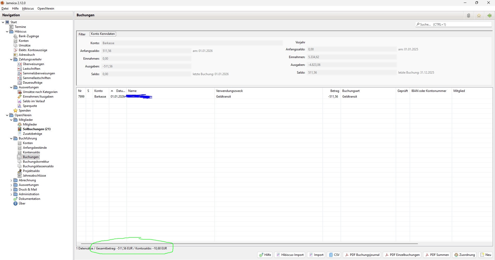

ich weiß nicht, ob das ein Bug ist oder ob ich schlicht die Summen nicht verstanden habe. Es geht um die grün markierte Summenzeile in der Ansicht "Buchungen" (siehe Anhang).
Was sollen die Summen darstellen?
Gesamtbetrag: Vermutlich die Summe der angezeigten/gefilterten Buchungen?
Kontosaldo: Die auf dem Screenshot gezeigte Summe ist für mich nicht nachvollziehbar. Soll das der Saldo des ausgewählten Kontos sein? Dann passt die Zahl nicht (Saldo unter den Kenndaten oben passt!)

Die Beiden werte werden etwas unterschiedlich berechnet.
Der Wert unten in der Summenzeile ist das Endsaldo, also der Kontostand nach der letzten existierenden Buchung (Kann bei Fehleingaben auch im nächsten Jahr liegen...). Die Summe oben ist das Saldo des offenen Wirtschaftsjahres, wenn noch kein Jahresabschluss inkl. Anfangsbuchungen erstellt wurde, ist es also noch das Saldo vom 31.12.
Nach deinem Screenshot kann isch es nicht eindeutig sagen, es könnte aber eine Buchung in der Zukunft sein. Evtl. mal alle Buchungen des Kontos ohne Filter prüfen.
