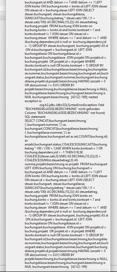

In der Version 4.1.2 erscheint beim Aufruf der Funktion "Projektsaldo" ein Fenster mit dem SQL-Code, das über den ganzen Bildschirm reicht und nur mit Enter bestätigt werden kann. Dann schließt sich dieses Fehlerfenster und das bisherige Auswahlmenü für die Projektsalden wird angezeigt, es sind aber keine Auswertungen möglich.

Kannst du bitte die Logdatei schicken.

Da ist ein Fehler im Code, ich hab ihn behoben, wird in der Nächsten Version enthalten sein.
Bis es soweit ist, kannst du unter Administration->Einstellungen->Anzeige "Buchungsart-/klasse Sortierung" auf "Nach Nummer" umstellen, dann geht es trotzdem.
