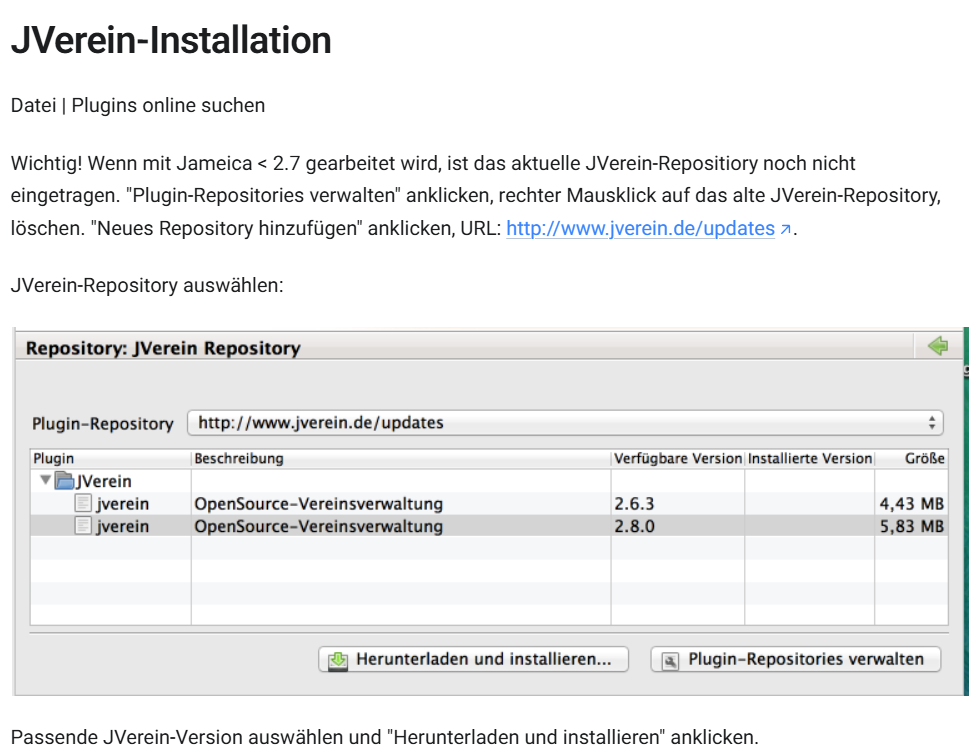

O.K. Hier erst mal ein Screenshot mit Auskunft über das installierte System:
Jetzt ein Blick in die Plugin-Repositories:
Und hier ein Auszug aus dem Installations-Handbuch. Das darin dargestellte Fenster erscheint bei mir nicht. Das ist der Punkt, wo es also bei mir nicht mehr weitergeht.

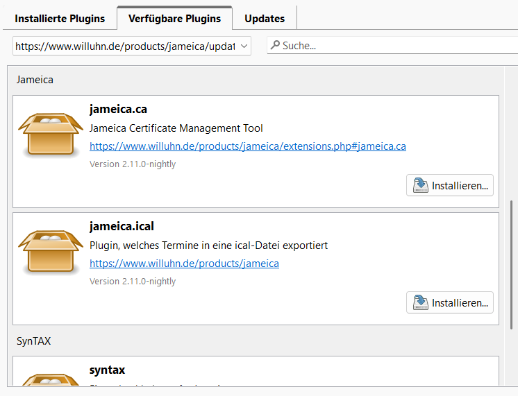

Re: Installationsproblem JVerein
Klicke mal auf Datei->Einstellungen und dort auf den Reiter "Plugins" und dann auf "Verfügbare Plugins". Poste davon einen Screenshot.

Dann poste mal bitte deinen Screenshot so wie Hibiscus vorgeschlagen hat.Erbsenzähler hat geschrieben: Dienstag 23. September 2025, 18:10 Aber das ist doch genau mein Problem: diese Combobox erscheint bei mir nicht!
Dein Bild oben, wo du behauptest es sei aus dem Installationshandbuch ist nicht das Bild welches sich in der Beschreibung meines Links befindet. Eine solche Ansicht gibt es in der aktuellen Version auch nicht.
Dein Bild stammt aus der Doku des alten JVerein und nicht von OpenJVerein.
Hast du wirklich auf den Link von mir geklickt?

Das ist richtig, das Bild stammt von der alten Dokumentation. Aber das ändert ja nichts daran, dass ich das Plugin nicht sehe. In der Repository-Liste von Jameica stehen beide Plugins (vom alten JVerein als auch vom OpenJVerein). Da ich das Jverein-Plugin nicht löschen kann, habe ich es deaktiviert (einen Button zum Löschen gibt es nicht, siehe auf dem zweiten o.a. Screenshot).
Hier zeige ich wie gewünscht die Ansicht der Plugins, zuerst die installierten Plugins (es ist nur eines):
Und dann die verfügbaren, gesplittet auf 2 Screenshots:
Mehr gibt es nicht. Jverein ist nicht dabei.
Du musst im Reiter "Verfügbare Plugins" oben in der Auswahlbox das Repository von JVerein auswählen.
