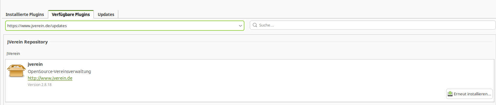

Ja, ich benutze nach wie vor Version 2.8.18 auf Ubuntu....es wird mir in der automatischen Updaterubrik keine aktuelle Version angezeigt und das repository "https:www.jverein/updates" ist bereits eingetragen....:
Update, grade gesehen....es ist schon 2.8.9. draußen, aber leider kann ich über die manuelle Aktualisierung nichts ausrichten: "Plugin Jverein ist bereits in einer aktuellen Version installiert"....einfach löschen und neu installieren? da hab ich Bedenken....
