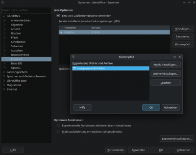

ich bin von WIN10 auf Kubuntu 25.10 (Status: Anfänger) umgestiegen, was bislang auch alles funktioniert.
Nun wollte ich mit Base von LibreOffice (25.8.4.2) wieder auf die Datenbank von OpenJVerein (4.0.2) zugreifen.
Ich habe hier http://www.h2database.com/html/download.html die Version h2-2025-09-22.zip heruntergeladen und nach
/opt/jameica/lib/h2/ entpackt.
Dann bin ich nach der Anleitung vom JVerein Handbuch https://openjverein.gitbook.io/doku/all ... reofficedb vorgegangen und wollte die Verbindung zur Datenbank einrichten.
Unter Linux habe ich allerdings keine h2.jar Datei die ich auswählen kann.
In dem Verzeichnis /opt/jameica/lib/h2/bin/ gibt es aber eine h2-2.4.240.jar
Wenn ich nun die vorhandene Base-Datei von WIN10 unter Kubuntu öffne, kommt immer
Die Verbindung zur Datenquelle "JVerein in Libre DB" konnte nicht hergestellt werden.
Die Treiberklasse "org.h2.Driver" konnte nicht geladen werden.

Hallo joma danke für die Antwort, aber ich komme damit auch nicht weiter.
Ich habe das Verzeichnis h2 gelöscht und durch eine Kopie des original Verzeichnisses wieder ersetzt.
Dann habe ich die Datei h2-1.4.199.jar aus dem Verzeichnis /opt/jameica/lib/h2/migration-h2/disabled/ nach opt/jameica/lib/h2/ kopiert und in den Eigenschaften das "Die Ausführung als Programm erlauben" angehakt.
Die Fehlermeldung bleibt aber bestehen.
In LibreOffice habe ich mir noch mal die Einstellungen zum Klassenpfad... angesehen, gelöscht und noch mal neu angelegt.
Was hier komisch ist, ist dass laut dem Handbuch der Pfad bei Windows auf eine h2.jar Datei geht.
In LibreOffice kann ich aber nur ein Verzeichnis auswählen nicht aber eine Datei.
Auch ein Umbenennen der Datei h2-1.4.199.jar in h2.jar brachte kein Erfolg.
In LibreOffice erhalte ich die Fehlermeldung
Unter dem Punkt "Mehr" bei der Fehlermeldung sehe ich dann
1. Die Verbindung zur Datenquelle "JVerein in Libre DB" konnte nicht hergestellt werden.
2. Fehlercode: 1000 Die Treiberklasse "org.h2.Driver" konnte nicht geladen werden.
3. Fehlercode: -1 org/h2/Driver

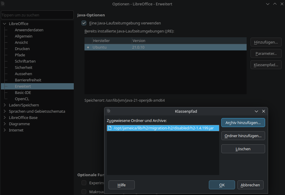

Warum kopierst oder löscht du überhaupt Dateien? Du kannst einfach die jameica/lib/h2/migration-h2/disabled/h2-1.4.199.jar zum Claspath hinzufügen und dann sollte es gehen. Es muss nichts kopiere, umbenannt oder gelöscht werden.
Die Screenshots sind von älteren Versionen, evtl. hieß die Datei da mal anders.

Hallo zusammen, jetzt funktioniert es :D
Ich hatte den Class-Pfad (Klassenpfad) nicht unter >> Archiv hinzufügen... << eingetragen habe, sondern unter >> Ordner hinzufügen <<.
Kaum macht man es so wie es in der Anleitung steht, schon funktioniert es ;-)
