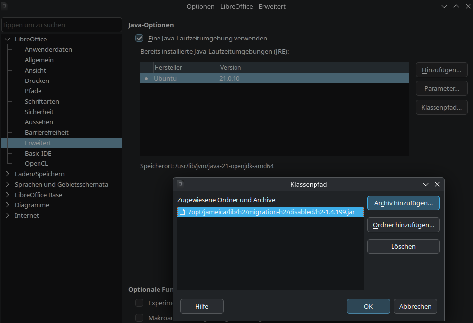

Dann bin ich nach der Anleitung vom JVerein Handbuch https://openjverein.gitbook.io/doku/all ... reofficedb vorgegangen und wollte die Verbindung zur Datenbank einrichten.

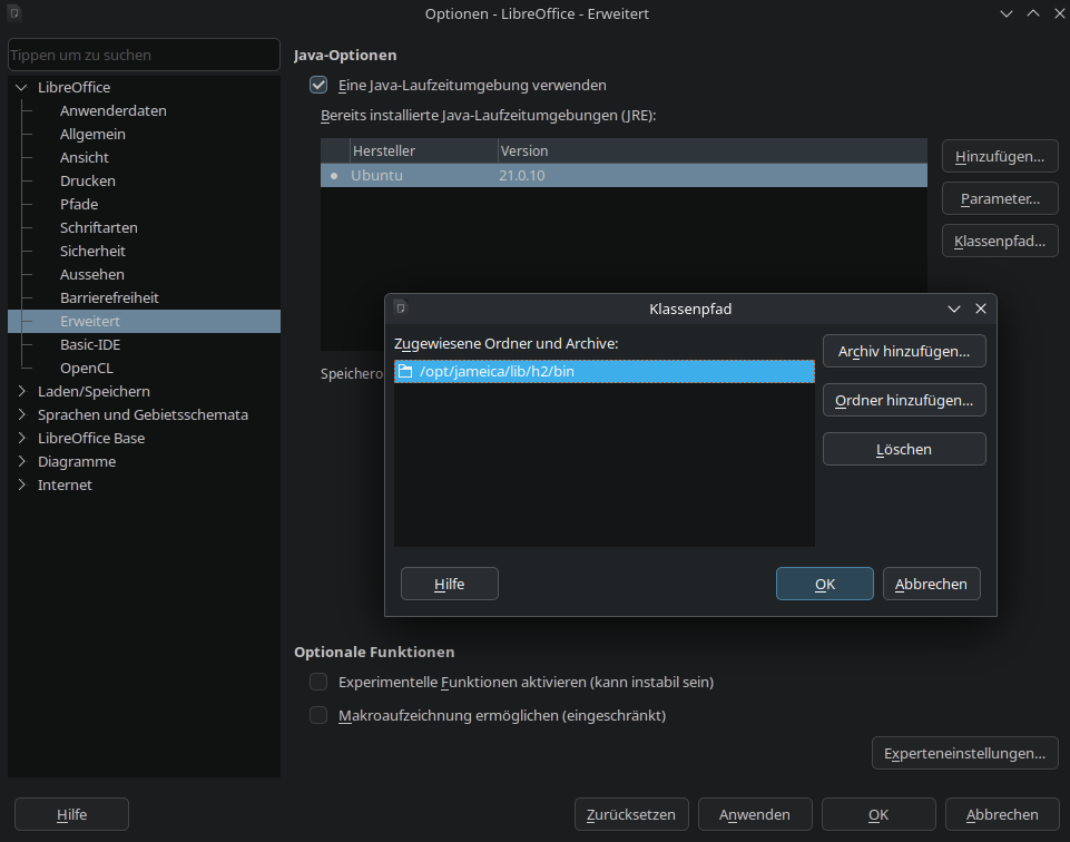

Unter Linux habe ich allerdings keine h2.jar Datei die ich auswählen kann.
In dem Verzeichnis /opt/jameica/lib/h2/bin/ gibt es aber eine h2-2.4.240.jar
Wenn ich nun die vorhandene Base-Datei von WIN10 unter Kubuntu öffne, kommt immer
Die Verbindung zur Datenquelle "JVerein in Libre DB" konnte nicht hergestellt werden.
Die Treiberklasse "org.h2.Driver" konnte nicht geladen werden.

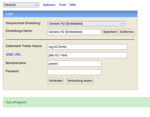

Wenn ich folgende Befehle eingebe, komme ich an wie WEB Oberfläche und kann auf die OpenJVerein Tabelle zugreifen.
cd /opt/jameica/lib/h2/bin/
chmod +x h2.sh
./h2.sh
