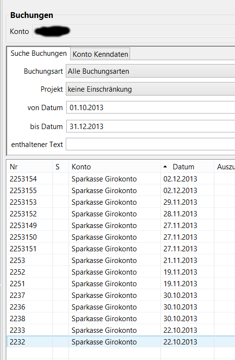

heiner hat geschrieben: wir haben uns missverstanden. Warte bitte die nächste Buchungsübenahme ab. Kontrolliere dann die Buchungen in JVerein und zusätzlich unter Hibiscus | Konto | Konto doppelt anklicken Umsätze der letzten Tage kontrollieren.
- Buchungsübernahme zeigte wieder "0 Datensätze"
- es gibt nachwievor die doppelte Anzahl an Buchungen (ich lasse Dir mal einen screenshot per PM zukommen)
- aktuell vermisse ich in JVerein Buchungen, die ich als SEPA-Überweisung in den Hibiscus-Kontoauszügen sehe
- es fehlt eine eingangene Überweisung in den JVerein Buchungen (Valuta-Datum vom 07.12.)

Update: habe gerade die aktuelle Entwicklerversion (435) eingespielt - die Buchungsübernahme zeigt wieder Datensätze an.

Der Bugfix von Rolf "wirkt" hier. Vielen Dank!

Versuche die Hibiscus-IDs mit einem SQL-Frontend entsprechend zu erhöhen. Du findest die Hibiscus-ID in JVerein in der Tabelle buchungen mit einem entsprechenden Spaltennamen.
Ich hab ein ähnliches Problem. Benutze die aktuelleste freigegebene Version (heute aktualisiert). Derzeit werden keine Buchungen aus Hibiscus übernommen. Die ID in der JVerein für die letzte Buchung ist irgendwas um die 1500 und die ID der letzten Buchungen in Hibiscus ist um die 800. Nun würde es ja relativ wenig bringen, wenn ich die ID's in der JVerein-DB erhöhe, da die ja schon höher sind. Kann ich denn die ID's der Hibiscusdaten verändern? Oder hast Du das gemeint und ich hab es nur falsch verstanden?
Re: Buchungsübernahme klappt nicht mehr
Es geht nicht um die Buchungs-ID von JVerein. In JVerein wird auch eine Buchungs-ID aus Hibiscus mitgeführt. Die wird aber nicht angezeigt.
