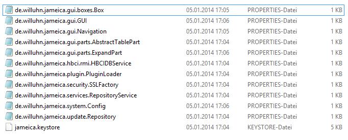

Okay in .jameica/cfg sind die Dateien enthalten, die du im Anhang sehen kannst. Ich habe an diesen Dateien nichts verändert und habe auch in den Dateien keinen Eintrag gefunden, der irgendwas mit der Datenbank zu tun haben könnte.
Ich weiß ich nerve vielleicht, aber ich habe schon mehrfach Varianten ausprobiert. Vielleicht gibts ja eine andere Lösung. Oder ich habe irgendwas in der Anleitung falsch verstanden.

Lösung gefunden. Die erstellte properties-Datei muss in den bestehenden cfg-Ordner im Benutzerverzeichnis von Jameica (.jameica/cfg) kopiert werden. NICHT in das Programm-Verzeichnis von Jameica.
Definitiv ein Fehler in der Anleitung.

zunächst ist so zu verfahren, wie in der Dokumentation beschrieben. Beim 1. Start von Jameica wird das cfg-Verzeichnis aufgebaut, in das die zuvor erstellte Datei kopiert wird. Wenn später Änderungen vorgenommen werden müssen, ist das an beiden Stellen nachzuvollziehen.

ich hatte seinerzeit ein ähnliches Problem und konnte mit Jameica nicht auf die MySQL Datenbank auf dem Server zugreifen. Nach langer Suche fand ich den Fehler. Die Lösung lag in der Datei "de.jost_net.JVerein.rmi.JVereinDBService.properties" im Verzeichnis .../.jameica/cfg/. Hier hatten sich am Ende von zwei Zeilen Leerzeichen eingeschlichen, damit wurde das Ganze nicht mehr erkannt. Dazu gibt es auch ein Thread hier im Forum und Heiner hatte schon angekündigt, daß derartige Fehler demnächst nicht mehr auftreten können. Gucke mal hier:

Danke für den Hinweis! Das ist in der Tat auch bei mir das Problem gewesen: Man muss am Ende aller Zeilen die Leerzeichen entfernen.
Die hatten sich durch Cut-And-Paste leider eingeschlichen!
Die Datei gehört auf alle Fälle in das cfg-Verzeichnis vom Programmverzeichnis, nicht ins Benutzerverzeichnis (da wird sie einfach ignoriert).

Aber auch nur, wenn die Plugins ins Programmverzeichnis installiert wurden.
