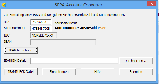

Re: SEPA: Konto konvertierung in IBAN
Hallo Rolf,
der SEPA-Konverter der Sparkasse kommt zum gleichen Ergebnis wie JVerein:
- sepafehler.png (11.37 KiB) 11371 mal betrachtet
