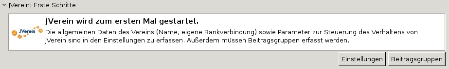

Spiele ich die Daten der v2.6.1 ein, werden die beim Start konvertiert, bevor die Einstiegsmaske 'JVerein: Erste Schritte' kommt (vergl. Bild).
Verlasse ich jetzt nicht (beim ersten Start) Jameica, sondern betätige einen der beiden Button, kommt 'Unerwarteter Fehler' (vergl. diagnose-2014-12-13.log).
Beende ich Jameica und starte es neu, kommt weder die Einstiegsmaske noch eine Fehlermeldung. Heißt das (zwingend) der Fehler ist behoben?
Oder 'schlummert' der noch irgendwo und wartet auf Fehler beim Löschen des Mitgliedes?
Bis dann - dieseyer

Re: MySQL: Update auf 2.8.0 schlägt fehlt
Es gibt bei dir eine Fehlersituation, die aber nichts mit dem beschriebenen Phänomen zusammenhängt.
Bei einem Update wird ein Foreign Key einrichtet von der Tabelle 'mitgliednextbgruppe' (Tabelle der künftigen Beitragsgruppen) zur Tabelle 'beitragsgruppe'. Dabei kommt es zu einem Fehler, weil du bei mindestens einem Mitglied eine nächste Beitragsgruppe eingetragen hast, die nicht mehr existiert.
Zu dem beschriebenen Fehler habe ich aktuell noch keine Idee.
