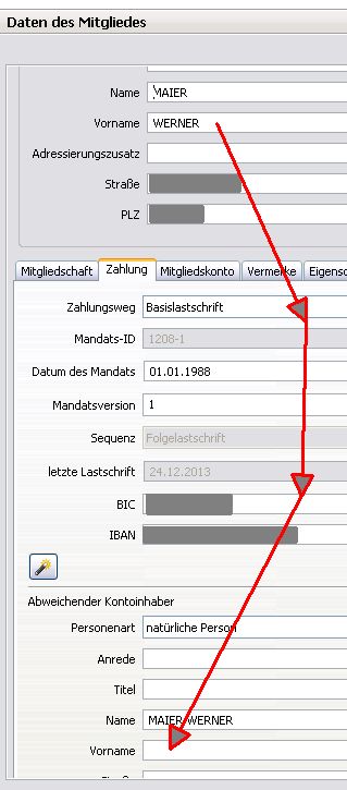

Kontoinhaber bei Abbuchung: doppelte Vornamen
heute habe ich meinen Datenbestand von 2.4.2 testweise nach 2.6 migriert und einen SEPA-Buchungslauf durchgeführt.
Dabei fällt mir auf dass unter Kontoinhaber der Vorname zweimal vorkommt, z.B. "MUELLER GEORG, GEORG"
Ursache:
In meinem bisherigen Datenbestand habe ich bei allen Mitgliedern als Kontoinhaber "Nachname Vorname" stehen.
Bei der Migration wird dieser alte Kontoinhaber umgewandelt in "Abweichender Kontoinhaber" / "Name".
Das Feld "Abweichender Kontoinhaber" / "Vorname" bleibt dabei leer.
Nun wird offenbar bei der Abbuchung der "Name" des Kontoinhabers gezogen, z.b. "MUELLER GEORG" und da das Feld "Vorname" leer ist dann der "Vorname" des eigentlichen Mitglieds mit Komma angehängt, dann entsteht daraus "MUELLER GEORG, GEORG".
Das könnte ich nun beheben in dem ich bei allen 850 Mitgliedern den Vornamen-Eintrag manuell korrigiere, dies will ich mir jedoch ersparen, da ich glaube dass ich nicht der Einzige bin dem es so ergeht.
Nun mein Vorschlag: Falls "Abweichender Kontoinhaber" das Feld "Name" belegt und das Feld "Vorname" leer ist, den Vornamen nicht vom Mitglied kopieren (sondern annehmen dass der Vorname ebenfalls im Feld "Name" steht.

- Beispiel.jpg (41.32 KiB) 13800 mal betrachtet
