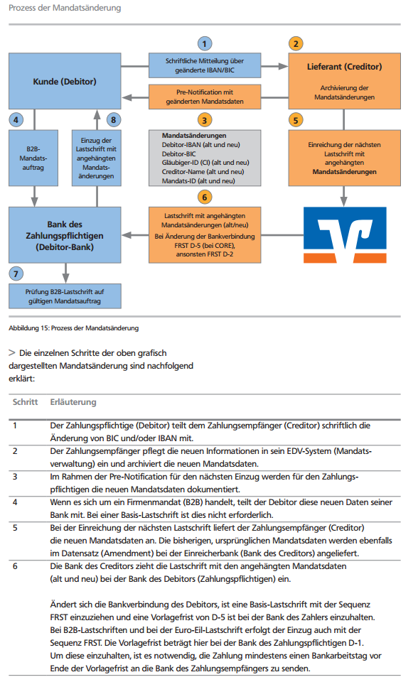

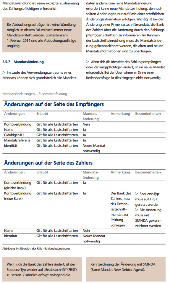

Das wäre mir ja ganz neu. Die Mandats-ID ist ein Ordnungsmerkmal, das Du vergibst und natürlich aus organisatorischen Gründen vielleicht mal geändert werden muss. Genauso, wie die andere Seite vielleicht mal ihre Bankverbindung ändert. Allerdings musst Du den Betroffenen Mitgliedern die Änderung mitteilen.

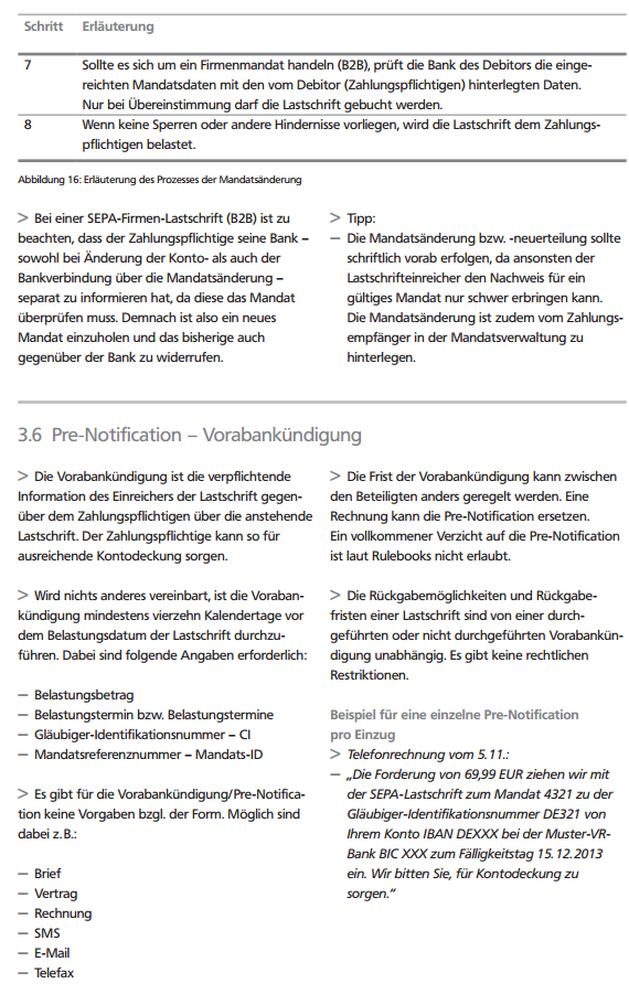

Nicht mehr ändern darfst.... war hier evtl. in dem Sinne gemeint, dass er eben falls er die Mandatsnummern ändern würde (auf die von jverein generierten), dann müsste er eben nochmals von allen Mitlgiedern ein neues Lastschriftmandat (samt Unterschrift) einholen. Und wer will sich das schon antun 8-)
Re: Mandats-ID ohne Version
@Heart: Ist das wirklich so? Auf den Lastschriftmandaten, die ich bislang unterschrieben habe, war nirgendwo die Mandatsnummer genannt. Dann muss ich auch nicht neu unterschreiben, wenn sie sich geändert hat. Wichtig ist allerdings, die Information über die Änderung.

Du hast recht... eine Mandatsänderung kann einfach per Prenotification z.B. mitgeteilt werden.

vielen Dank für die Aufklärung. Das heisst, ich muss also die Prenotifications mit der neuen Mandats-ID versenden und dann wieder mit der Erst-Lastschrift beginnen. Ist wohl der einfachste Weg.

Korrekt...
Kurzer Ausblick:
Für Nov 2016 ist geplant, dass CORE1 quasi zum Standard wird (CORE hat dann die verkürzten Vorlaufzeiten der jetzigen CORE1) und es gibt auch keine FRST Pflicht mehr, d.h. auch wenn es die Ersteinreichung einer Lastschrift ist, kann immer RCUR verwendet werden. Aber bis dahin ist ja noch etwas Zeit ;)
