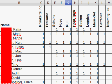

ich habe eine Excel-Liste und zwar in diesem Format:
Das lässt sich über die Importfunktion aber schlecht importieren. ;)
Eine Umwandlung dieses Formats in ein importierbares Format, scheint mir etwas zu kompliziert.
Da es 10 Zusatzbeträge sind, die den Mitgliedern verschiedentlich zugeordnet werden (1/leer), wäre für mich die einfachste Variante, die Zusatzbeträge wie eine Beitragsgruppe zentral pflegen zu können, und dann den einzelnen Mitgliedern zuzuordnen.

wie wäre es, wenn du deine Excel-Tabelle in etwa so umstellst:
Mitgliedsnummer | Name | Vorname | Zahlungsgrund | Betrag
1               | ??   | Katja   | Schuhe        | 20,00
1               | ??   | Katja   | Hose          | 40,00

ich überlege aktuell, ob ich mitFilterung auf weiteren Tabellenblättern zum Ziel komme. Sprich z.B.:
Filter -> Prunksitzung = 1 u. Freikarte <> 1 -> Ausgabe auf Blatt "Prunksitzung" -> Aufbau gemäß Vorgaben der Hilfe
Das ganze für alle weiteren Zahlungen durchführen und die so erstellten Tabellen in eine Tabelle zusammenführen.
Dann den Import durchführen, fertig!

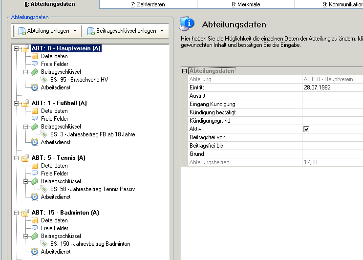

Nachdem ich die letzten Tage ja mal etwas tiefer in die "Materie JVerein" eingestiegen bin, muss ich die ein oder andere Aussage aus obigem Thread wohl etwas revidieren.
Die teilweise komplexe Beitragsstruktur würde aktuell die Nutzung in JVerein m.E. praktisch unmöglich machen, da man einem Mitglied nicht mehrere Beitragsschlüssel (z.B. Hauptverein, Fussball, Tennis, ... evtl. noch Familientarif...) zuordnen kann.
Mit den Zusatzbeträgen wäre zwar etwas machbar, aber ohne zentrale Verwaltung macht das bei einem Verein mit ca. 1000 Mitgliedern eher wenig Sinn.
Dazu kommt noch die Sache mit dem gleichzeitigen Zugriff mehrerer Benutzer. Hatte ich letztens noch davon gesprochen, dass der gleichzeitige Zugriff eher unwahrscheinlich ist, so muss ich auch das leider revidieren. Es wurde vorgeschlagen, dass man sich zur Verwaltung der Mitglieder immer wieder mal gemeinsam trifft und die Mitgliedsdaten gemeinsam einpflegt.
Hier mal ein Screenshot meiner aktuellen Beiträge zur Verdeutlichung:
Man hat im Prinzip mehrere Abteilungen die man einem Mitglied zuordnet, dazu noch der/die entsprechende Beitragsschlüssel...
