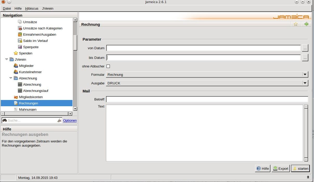

ich muss zum 01.10.2015 für alle 84 Mitglieder meines Vereines die Jahresrechnungen auf Papier erstellen. Dazu nütze ich in Jverein den Menüpunkt Rechnungen.Parameter werden dazu nicht eingebeben. Die Rechnungen werden auch als Gesamt PDF Dokument generiert.

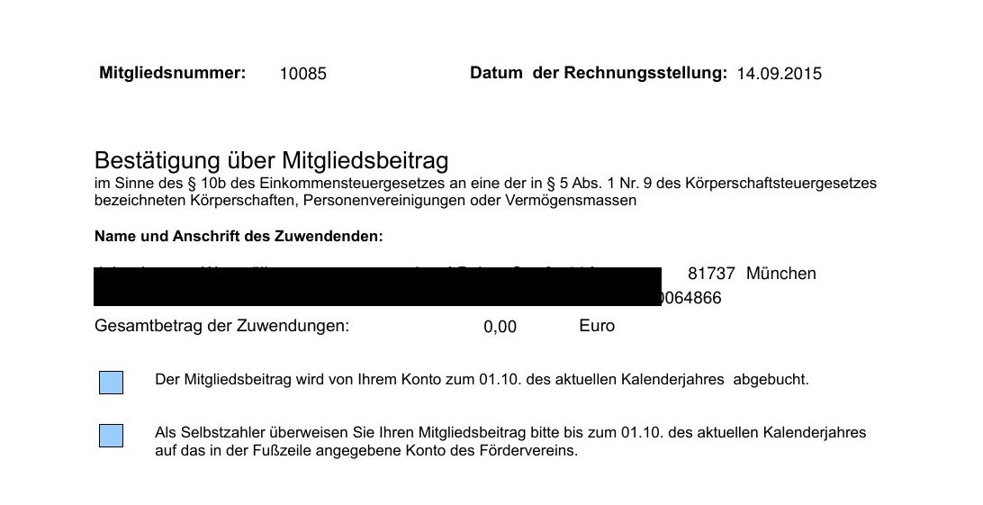

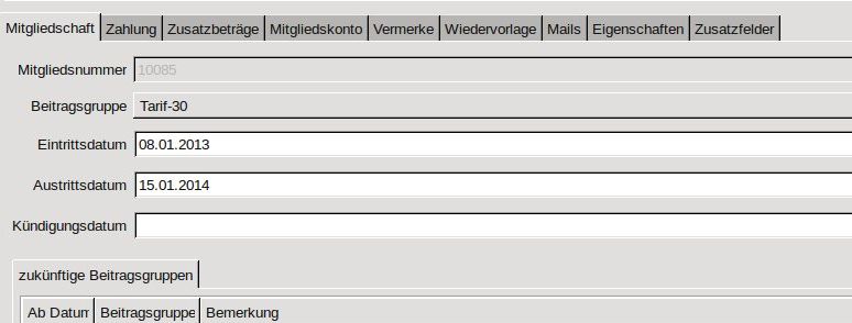

2) Ein Mitglied taucht in dieser Abrechung mit auf, obwohl die Mitgliedschaft als beendet eingetragen ist, und der Beitrag auf 0 Euro heruntergesetzt ist.

danke für die Antwort. Vlt. habe ich einen kompletten Denkfehler aber ich war der Meinung, dass der Abrechnungslauf nur dann benötigt wird, wenn man eine Datei für die Bank erstellen möchte.
Ich habe die Rechnungen bislang über den Punkt Rechnungen erledigt.
http://www.jverein.de/wiki/index.php?title=Rechnungen Punkt "Rechnungen für viele Mitglieder".
Rechnung für viele Mitglieder
Möchten Sie Rechnungen für alle Mitgliedern erstellen, so öffnen Sie den Dialog Rechnungen. Sie können nun Filter setzen und damit begrenzen, dass nur Buchungen in Mitgliedskonten berücksichtigt werden, die innerhalb der Datumsgrenzen liegen. Außerdem können Sie Mitglieder, deren Beitrag per Lastschrift eingezogen wird, aus dieser Liste ausschließen.
Gebe ich keinen Zeitraum ein, bekomme ich für alle aktiven Mitglieder eine Beitragsrechnung.
Eine Rechnung eines nicht aktiven Mitglieds mit 0 Euro ist doch widersinning oder sehe ich das verkehrt?
Die Beitragsgruppe 30,- Ist der richtige Mitgliedsbeitrag des inaktiven Mitglieds.
[img]
[/img]
Ich bilde mir auch ein, dass das bis vorletztes Jahr so funktioniert hat. (Letztes Jahr habe ich die Rechnungen über einen Serienbrief erledigt, dadurch ist mir nichts aufgefallen.)
Falls ich mich komplett irre gib mir bitte Bescheid.
Danke
Heinz
Re: Erstellung von allen Rechnungen fehlerhaft
Hallo Heinz,
schon der erste Satz der von dir verlinkten Dokumentation sagt: "Für alle Buchungen in den Mitgliedskonten können Rechnungen erstellt werden." Damit die Buchungen in die Mitgliedskonten kommen, ist ein Abrechnungslauf erforderlich.
Wenn du das vorher irgendwie mit Hilfe von Serienbriefen hinbekommen hast, kann das sein. Die Rechnungen sind schon immer so gelaufen, wie es jetzt dokumentiert ist.
