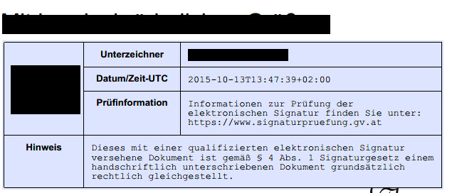

ich habe mit OpenOffice Write ein Mahnformular entworfen und dieses als PDF exportiert. Dieses Formluar hab ich ohne Probleme als Mahnvorlage importieren können, auch die Definition/Plazierung der Fomularfelder ist fertig. Das Dokument wird wie gewünscht generiert.
Ich habe das Mahnformular digital signiert (mit der Software PDF-Over) und das signierte PDF Dokument als Formularvorlage gespeichert (siehen Anhang) . Beim Erzeugen von Mahnschreiben wird aber diese Signatur von JVerein wieder entfernt/ignoriert.
Hat da jemand eine Idee ?
Danke.

bildlich gesprochen veränderst du den Brief/Vertrag nach der Unterschrift. Damit wird diese ungültig.
Signiere doch die erzeugten Mahnungen nachträglich. Das lässt sich bestimmt per Makro automatisiert für ein ganzes Verzeichnis erledigen.

Re: Problem mit digital signiertem Formular
Was willst du mit der Signatur erreichen?

Eine eingescannte Unterschrift ersetzen.
Hallo AndreK
Das sehe ich ein wenig anders.
Es geht mir um einen "formellen Charakter" bei Mahnungen.
Vorher hab ich mir halt vom Vorstand Blankounterschriften eingeholt und danach das Mahnschreiben gedruckt.
Hallo Majestix,
eine digitale Signatur bringt nur dann etwas, wenn damit dokumentiert wird, dass die signierende Person das Dokument, so wie es angezeigt wird, akzeptiert. Selbst Inhalte, die vorhanden sind aber nicht angezeigt werden ("weißer Adler auf weißem Grund") sind nicht Bestandteil des signierten Dokumentes.
Die Antwort von AndreK ist korrekt.
danke für die Antwort.
Hat natürlich seine Berechtigung.
Vielleicht könnte man als Enhancement Request die digitale Signatur im Programm vorsehen.
lG Manfred
Umfrage an alle: Gibt es hierfür Bedarf? Welche Verein besitzt ein offizielles Signaturzertifikat?
