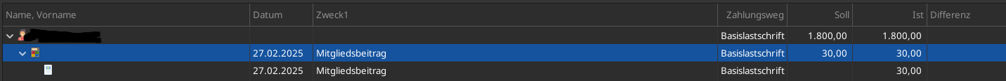

wir migrieren gerade auf Jverein. Dabei habe ich die Buchungen bis 31.12.2024 händisch zugeordnet und die entsprechenden Sollbuchungen erstellen lassen. Bis dahin alles gut. Ab 01.01.2025 will ich mit Abrechnungsläufen weitermachen. Allerdings arbeitet unsere Bank mit dem 2-Unterschrifen-System, wir haben also alles mit Dauerlastschriften gemacht. In den Abrechnungsläufen hab ich deshalb die SEPA-Prüfung deaktiviert und lasse die Lastschrift-ausgabe ins Leere laufen. Bei den Überweisungskandidaten erfolgt die Zuordnung der Beitragsart und auch zu den Mitgliedern. Bei den Lastschriftkandidaten wird eine Soll- und eine Istbuchung erstellt. Es wird aber keine Gegenbuchung erstellt, und bei den Buchungen wird auch nichts zugeordnet. Mach ich da einen Denkfehler?

Ja korrekt, die Abrechnungsläufe mache ich, ohne an Hibiscus zu übergeben. Es wird eine Sollbuchung und eine Istbuchung mit dem gleichen Betrag erstellt, es entsteht also keine Differenz. Wenn die Buchungen dann aus Hibiscus in die Jverein-Buchungsliste importiert werden, erhalten die Lastschriftbuchungen keine Beitragsart und werden auch keinen Mitglied zugeordnet. Die Überweisungen erhalten eine Beitragsart und werden auch einem Mitglied zugeorndet, wenn ich in der Buchungsliste auf Zuordnung klicke.
Wenn ich das richtig verstanden habe, müssen im Mitgliedskonto der Lastschriftkandidaten 3 Buchungen stehen: Eine Soll- und eine Istbuchung mit dem selben Betrag und eine Gegenbuchung mit dem negativen Betrag. Und diese Gegenbuchung ist nicht vorhanden.

Mir fiel grad auf, es gibt in der Buchungsliste eine Gegenbuchung von Jverein. Aber nur eine über den Gesamtbetrag der Lastschriften. Bei den Mitgliedskonten ist keine.

mase hat geschrieben: Mittwoch 26. Februar 2025, 18:03 Mir fiel grad auf, es gibt in der Buchungsliste eine Gegenbuchung von Jverein. Aber nur eine über den Gesamtbetrag der Lastschriften. Bei den Mitgliedskonten ist keine.
Dann ist alles richtig. Bei den Sollbuchungen (Mitgliedskonto) gibt es keine Gegenbuchungen. Die (Ist)Buchungen werden der Sollbuchung zugeordnet und damit ist die Sollbuchung ausgeglichen.
mase hat geschrieben: Mittwoch 26. Februar 2025, 09:29 Ja korrekt, die Abrechnungsläufe mache ich, ohne an Hibiscus zu übergeben. Es wird eine Sollbuchung und eine Istbuchung mit dem gleichen Betrag erstellt, es entsteht also keine Differenz. Wenn die Buchungen dann aus Hibiscus in die Jverein-Buchungsliste importiert werden, erhalten die Lastschriftbuchungen keine Beitragsart und werden auch keinen Mitglied zugeordnet. Die Überweisungen erhalten eine Beitragsart und werden auch einem Mitglied zugeorndet, wenn ich in der Buchungsliste auf Zuordnung klicke.
Normalerweise kommt die Lastschrift in einem einzelnen Betrag von der Bank (bei den meisten Banken). Diese wird keinem Mitglied zugeordnet, die zuordnung ist ja bei den im Abrechnungslauf erstellten IstBuchungen vorhanden, ebenso die Buchungsart.
Im Mitgliedskonto stehen nur die Sollbuchung und die Istbuchung. Die Gegenbuchung ist über alle Lastschriften und nicht dem Mitglied zugeordnet.
