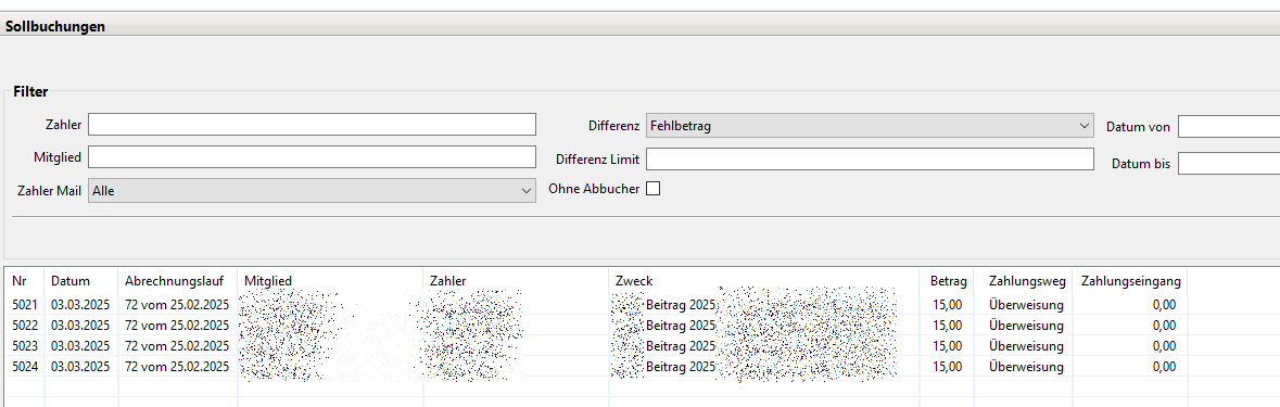

in der Version 3.1.3 Build-Date 20250725 sehe ich unter >> Sollbuchungen << das vier Mitgliedern einen Fehlbetrag haben. Wenn ich das jetzt richtig verstanden habe, muss ich doch unter >> Buchungen << rechts klick und dann >> Sollbuchungen zuordnen <<, um die Buchung ein er Sollbuchung zuzuordnen. Hier bekomme ich dann die Fehlermeldung "Fehler bei der Zuordnung der Sollbuchung."
Wenn ich ein Doppelklick, auf die Buchung mache, sehe ich im Untermenü (oben rechts) Sollbuchung mit einem Butten mit drei Punkten. Auch hier kann ich die Sollbuchung auswählen und bekomme nach dem Speichern auch angezeigt "Buchung gespeichert". Aber im Mitgliedskonto sehe ich keine Änderung, das Konto bleibt im Minus. Ein erneuter Doppelklick auf die Buchung zeigt auch keine Sollbuchung mehr (oben rechts) an.

ich bin mir nicht ganz sicher, was du damit meinst. Sind das für dich die Sollbuchungposition, wenn ja, dann habe ich welche

Das sind die Sollbuchungen, du musst jetzt eine mit doppel Klick öffnen. In der folgenden Anzeige gibt es dann eine Tabelle für Sollbuchungposition. Da sollte mindestens ein Eintrag existieren.

ich habe eine Doppel Klick auf die Sollbuchung gemacht und in der folgenden Anzeige gibt es keine Sollbuchungposition.
