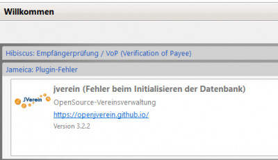

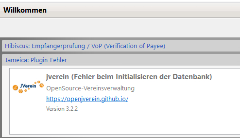

  • Adressbuch lässt sich nicht öffnen, meldet:
  • ab hier nur noch Verein:

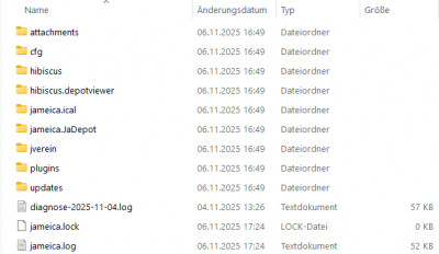

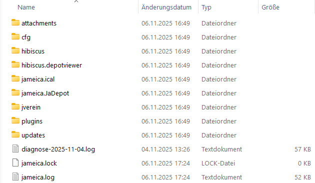

    Benutzerverzeichnis:
    In D:\User\xxx\.jameica gibt es u.A. einen Ordner hibiscus, jverein. In beiden einen Unterordner h2db.

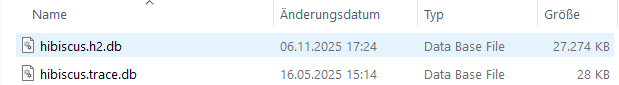

    In D:\User\xxx\.jameica\\hibiscus\h2db: 2 dateien: hibiscus.h2.db und hibiscus.trace.db.
    In D:\User\xxx\.jameica\jverein\h2db: 2 Dateien: jverein.h2.db und jverein.trace.db.

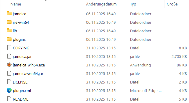

  • Programmverzeichnis von jameica, da wo die jameica-win64.exe liegt:
    Dort im Ordenr jameica_2.12.0\lib\h2 liegt keine *.jar
    Im Ordner jameica_2.12.0\lib\h2\migration-h2\enabled liegt die h2-1.4.199-fork.jar und die h2-2.3.232.jar
    Im Ordner jameica_2.12.0\lib\h2\migration-h2\disabled liegt die h2-1.4.199.jar
